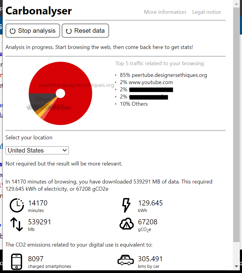

Une utilisatrice de l’instance Peertube que je gère me fait part de la forte consommation de données / énergétique de l’instance :
j’ai regardé 3 conférences en replay de la journée du lundi il y a plus d’un mois et cela représente 85% du total de ma consommation énergétique de mon ordinateur. A titre de comparaison j’ai suivi une formation en ligne de 16h (hors Youtube) et je suis étonnée du résultat. A checker de votre côté, cela peut aussi être un bug du tracker.
Une idée du pourquoi et du comment l’améliorer ?
Ou c’est inhérent à des infrastructures moins optimisées que celle de Google ?
Activer le transcoding HLS et désactiver WebTorrent dans l’admin devrait améliorer la gestion de la bande passante pour les prochaines vidéos : https://docs.joinpeertube.org/#/admin-configuration?id=webtorrent-transcoding-or-hls-transcoding. Je doute cependant des chiffres avancés par l’extension, mais bon c’est un autre débat.

Salut @KarlPineau. Pareil que Choco, je pense qu’il y a une erreur qq part dans le calcul où l’analyse.
Un élément qui me fait dire ça, c’est que je suis à la campagne, avec une simple connexion 4G. Donc je regarde beaucoup et souvent ma conso en bande passante. Et clairement, PeerTube ne consomme pas (en bande passante) réellement plus que Youtube chez moi pour des résolutions équivalentes.
Autre élément : sur la capture, on voit que PT aurait représenté 85% des données téléchargées, qui représentaient 539To ( :scream: ). Ca voudrait dire qu’elle a téléchargée 458 To de données avec PeerTube.
En 720p, une vidéo d’une heure fait environ (dépend certes de la compression) 350Mo. Là, elle aurait donc regardé l’équivalent de 1309 heures de vidéo, soit 54 jours non-stop :stuck_out_tongue: (mon calcul est plein d’approximation, mais ça donne une idée)
Bref, sans avoir le détail du calcul de carbonalizer (je ne connaissais pas), je pense que l’erreur vient plutôt de là.
@pyg, tu te gourres un peu c’est 539 291 Mb = 539Go :wink:
Ha ben cool, merci. Vraiment, je comprenais pas une telle marge d’erreur.
Et je m’étais aussi planté dans mon rapport (Total téléchargé / 350mo), ce qui faisait que mon résultat demeurait juste (la chance du mathématicien débutant ?) :stuck_out_tongue:
458Go consacrés à PeerTube d’après l’extension, ça fait toujours 1309h de vidéo 720p (vidéo de tailles moyenne, hein). Ce qui fait toujours 54j de visionnage de vidéo, à la grosse, grosse louche.
Ce qui est encore plus étrange que le surf global totalise 14170 minutes et donc 236H et donc +/- 10 jours :slight_smile:
Ha ben @Chocobozzz confirme de son côté :
« vu qu’on fait des byte range requests ça vient de ça »
Bien vu @PaliPalo !
Bref, @KarlPineau : c’est l’extension qui compte « mal » :slight_smile:
