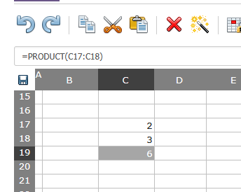

Pour que le résultat du produit soit effectif
Dans la case du calcul a réaliser
  • clic sur Σ (dans image
  • remplacer SOMME par PRODUCT sans effacer le =
Il n’y a pas de traduction française
les formules sont ici image

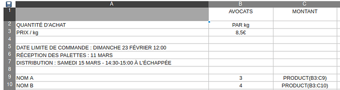

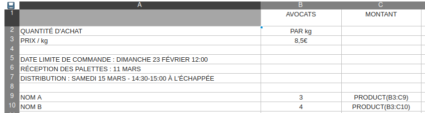

Encore une fois merci Geppetto, mais je dois être un peu lent de compréhension.
Jugez vous-même :
Capture d’écran du 2025-03-03 12-53-03|690x182

la case C9 devrait afficher 25.5, non ?
la formule est juste mais pb sur B3

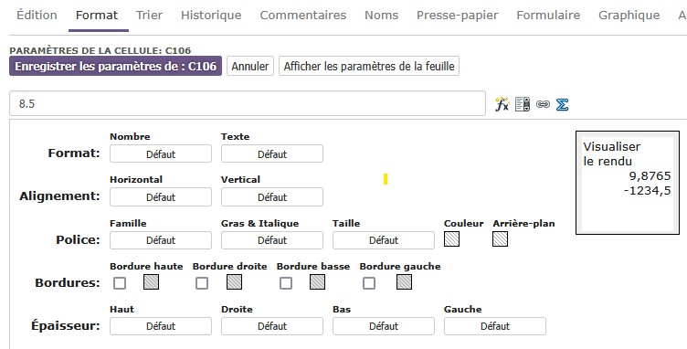

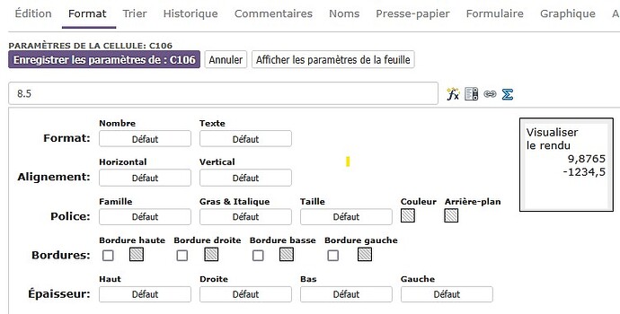

A vérifier dans l’onglet format de cellule que tout est par défaut
idem pour la case avec formule
Il faut bien écrire dans le champs de saisie 8.1 avec un point

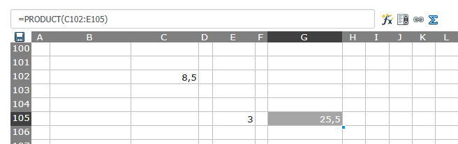

je ne tape pas la formule mais vais la chercher dans Fx image
et entre les données en cliquant sur les cases C102 (deux points)et E105 et ferme la parenthèse, puis touche entrée → le résultat s’affiche.

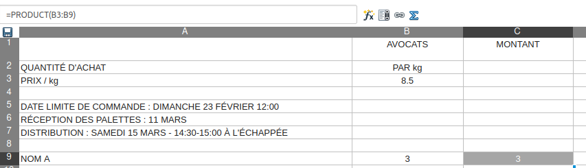

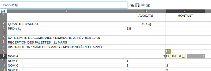

  1. Remise à DEFAUT suivi de l’enregistrement des CASES
    B3 =>B9 =>C9
  2. dans C9, je choisis PODUCT dans la liste et je colle
  3. je complète la formule en cliquant successivement sur les cases B3, puis B9, puis je clique enter et j’ai toujours 3 en C9
SORRY ! SORRY ! J’espère que vous trouverez ma faille !
MERCI ! MERCI !

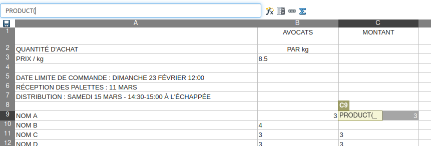

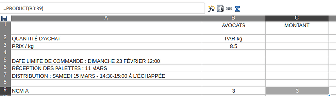

En C9 dans la formule Il manque le = en début
la formule doit être
=PRODUCT(B3:B9) ····· les : pour une plage de cellule
=PRODUCT(B3,B9) ····· la , pour des cellules dispersées (qui ne se suivent pas)

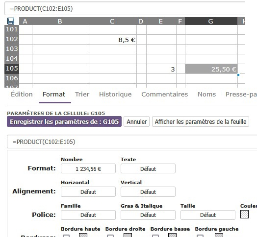

Poussons un peu plus loin l’utilisation de Framacalc
Nous avons renseigné les cases en format par défaut
Faire apparaitre un format financier € est possible sous la formule =PRODUCT(
et fonctionnera en formatant, via les paramètres Format, les cases Prix/Kg et résultat de la multiplication.
Pour éviter de les faire une par une, en surlignant plusieurs cases (une colonne, une ligne) le format de cellules s’applique sur toutes.
