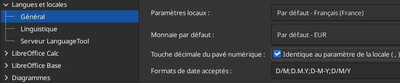

Peut être essayer
Dans libreOffice
“Pour que le point du pavé numérique redevienne un point au lieu d’une virgule, il faut décocher “Touche séparateur de décimale identique au paramètre linguistique” dans outils → options → linguistiques.”

Pas souple a mettre en forme mais :
Dans libreOff
  • décocher Identique au paramètre…
  • saisir les valeurs avec un point, sans format
    Dans Framacalc
  • Copier/coller les données
  • les formater en 1234,56€
