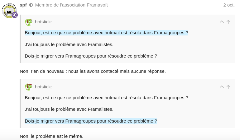

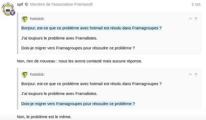

Bonjour, est-ce que ce problème avec hotmail est résolu dans Framagroupes ?
J’ai toujours le problème avec Framalistes.
Dois-je migrer vers Framagroupes pour résoudre ce problème ?
Non, rien de nouveau : nous les avons contacté mais aucune réponse.
Non, le problème est le même.
