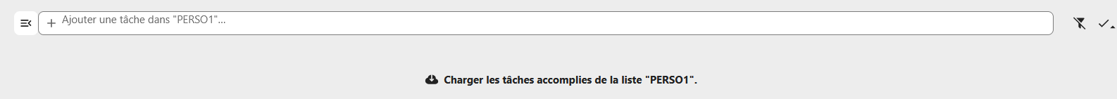

Pendant une interruption d’accès à Framagenda consécutive à une maintenance que j’ignorais, le 09/10/2025, la création d’une nouvelle tâche, le message suivant s’est affiché lors de la synchronisation :
Depuis lors, la synchronisation de l’agenda avec Framagenda ne s’opère plus.

Voici l’inventaire détaillé de l’anomalie :
PERSO 1 Lightning: Saisie d’un nouvel évènement = synchro = consultation Famagenda / Onglet Agenda PERSO 1 = nouvel évènement OK
PERSO 1 Thuderbird Lightning : Saisie nouvelle tâche = synchro = consultation Framagenda/Onglet Tâche = pas de mise à jour. Un message me propose de télécharger les tâches déjà accomplies. Alors que j’ai des tâches en cours affichées sur PERSO 1 Thunderbird Lightning.
PERSO 1 Framagenda = Saisie nouvelle tâche = synchro = consultation Thunderbird Lightning / Tâche = affichage de la nouvelle tâche.
Conclusion :
La synchronisation de l’agenda PERSO 1 fonctionne normalement dans les 2 sens concernant la saisie des évènements.
Par contre, la synchronisation de l’agenda PERSO 1 dysfonctionne en partie concernant la saisie des tâches. Seule la synchronisation de Framagenda vers Thunderbird Lightning fonctionne. La synchronisation de Thunderbird Lightning vers Framagenda est inopérante.
