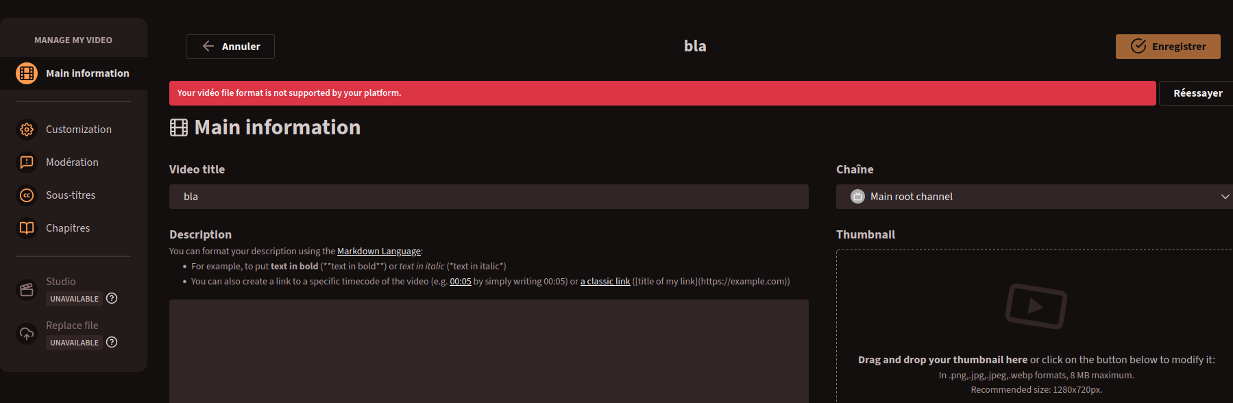

J’essaie d’uploader des vidéos .avi sur mon instance fraîchement installée et quand j’arrive à la page https://mondomaine.fr/videos/publish?uploading=true , la barre de progression de l’upload ne se charge pas et un bandeau rouge apparaît avec « Your vidéo file format is not supported by your platform. »

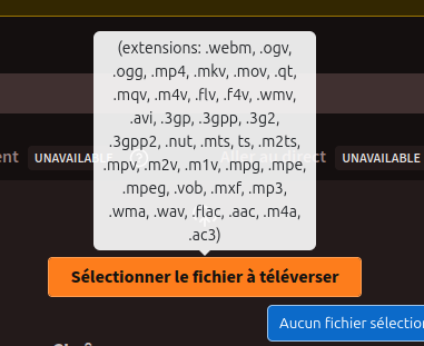

De plus, .avi est bien listé quand j’essaie d’uploader :

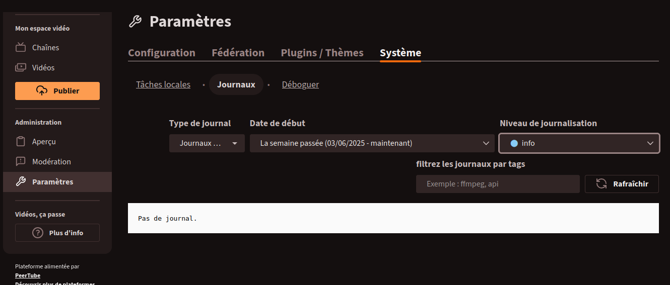

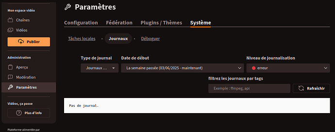

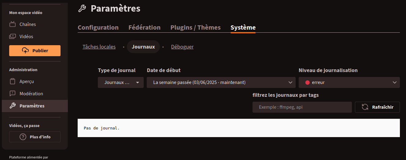

Je suis allé dans https://mondomaine.fr/admin/settings/system/logs comme indiqué sur Logs | PeerTube documentation : « Pas de journal »
Même chose quand je change les filtres « Type de journal » et « Niveau de journalisation »
En niveau « Info » il n’y a aucune donnée ?
Rien :

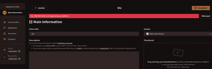

Sur https://mondomaine.fr/videos/publish?uploading=true , j’obtiens :
Sur mon instance perso c’est passé sans problème.
