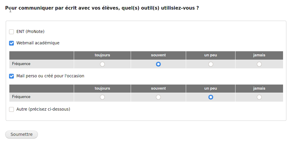

Je voudrais que s’ouvre un champ conditionnel au sein d’un grille, quand l’on coche une des réponses de la ligne « Autre ». Est-ce possible ? Cela me permettrait d’éliminer la ligne de texte « Autre » que je suis obligé de rajouter sous la grille pour que la personne puisse préciser.
Voir sur l’image ci-jointe.
Tu utilises une case à cocher pour chaque ligne. Si la case est cochée, cela force l’affichage d’une grille avec une seule ligne (du style « à quelle fréquence ? ») . Autrement, elle reste cachée. Ainsi, si une personne coche la case devant « Autre… », un champ texte « à préciser » pourrait apparaître en même temps que la grille correspondante.
C’est super, PaliPalo, c’est ce que je recherchais. Comment fait-on pour programmer l’apparition d’une grille lorsqu’une case est cochée ? J’ai essayé de bricoler ça avec les champs conditionnels, mais sans succès ? Avez-vous la réponse.
J’ai transformé le formulaire dont je t’ai partagé les impressions d’écran en un modèle de formulaire. Je lui ai donné le même nom que ton pseudo. Tu peux créer un autre formulaire en te basant sur ce modèle et ainsi regarder comment j’ai fait.
Le résultat est superbe, car il allège grandement le questionnaire. Mais j’avoue mon incapacité à le reproduire. J’ai bien réussi à créer un Nouveau champ Conteneur" avec l’icône « Groupe de champs », mais je n’arrive pas à trouver la commande qui fera apparaître le tableau « Fréquence » lorsqu’on clique sur le bouton. Pourrais-tu m’en dire plus, STP ? Cdlt
Le principe est plutôt simple (une fois qu’on l’a compris)
A. Ajouter un « Groupe de champs »
Cliquer sur le crayon pour l’éditer
Lui donner un nom/titre correct, reconnaissable et unique (ce sera plus facile à retrouver lors des actions conditionnées. par exemple GROUPE_1)
Choisir l’onglet Affichage
Cocher « Cacher l’étiquette » (ainsi c’est plus propre)
Cliquer sur « Fermer »
Cliquer sur « Sauvegarder » (j’ai remarqué que parfois le formulaire se réinitialisait lorsqu’on ajoutait plusieurs éléments et qu’on cliquait sur ce bouton. donc, il est préférable de le faire à chaque élément ajouté et éviter ainsi de devoir recommencer l’entièreté du travail)
B. Dans ce groupe de champs ajouter un élément de type « Cases à cocher »
Lui donner un nom/titre (lui aussi correct, reconnaissable et unique. par exemple ENT)
Cliquer sur l’onglet « Affichage »
Choisir « Aucun(e) » dans la liste pour « Afficher l’étiquette »
Cliquer sur l’onglet « Options »
Supprimer deux des valeurs par défaut (en cliquant sur la croix rouge à droite de chaque ligne)
Mettre le titre comme valeur de l’option restante (dans ce cas « ENT (ProNote) »)
Cliquer sur « Enregistrer »
C. Ajouter un élément de type « Grille » en dessous de la case à cocher et toujours dans le groupe de champs
Donner un titre/nom correct (Par exemple GRILLE_ENT)
Cliquer sur « Affichage »
Choisir « Aucun(e) » pour « Affichier l’étiquette »
Cliquer sur « Options »
Changer les valeurs des options conformément à nos besoins (toujours, parfois, peu, jamais)
Supprimer les deux dernières questions (dans le volet « Questions » plus bas)
Changer l’intitulé de la question « question un » par « Fréquence »
D. Conditionner l’affichage de la grille lorsque la case est cochée
Aller dans la zone « Champs conditionnels »
Cliquer sur le petit + à côté de « Ajouter une nouvelle condition : »
Choisir « GROUPE_1: ENT » pour le « Si » (ce choix car GOUPE_1 est le nom du groupe qu’on a défini en A.2. et ENT est le nom de la case à coché comme en B.2.)
Choisir « N’est pas vide » (et donc est cochée) dans la liste suivante
Choisir « GROUPE_1: GRILLE_ENT_1 » dans la liste « alors » (cf. A.2. pour GROUPE_1 et C.2 pour GRILLLE_ENT )
Choisir « Est » et « Affiché » pour les deux listes suivantes.
