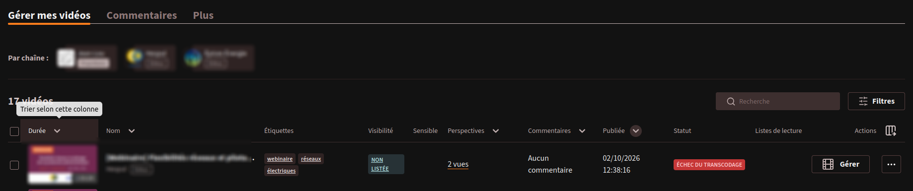

Echec du transcodage
Cela fait un an qui j’utilise PeerTube pour du live et de la diffusion de vidéo, j’adore ! merci l’équipe !
J’ai un souci avec une de mes vidéos :
Que puis-je faire pour corriger ça ?
