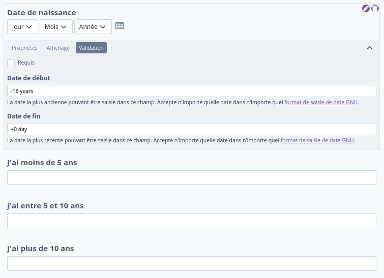

le champs ‘date’ ne permet pas d’ajouter une année autre que comprise entre 2023 2027. Y a t’il une astuce sans jouer avec le calendrier (PS : je suis né en 1965).
Je veux ensuite que le sondé mentionne sa date de naissance et si la personne est mineure afficher de nouvelles rubriques (je testerai ton exemple).
Ici, il faut regarder dans la partie “Validation” du champs. On remarque que, par défaut, il est inscrit -2years et +2years. Donc, comme nous en 2025, on ne peut pas remonter en-deça du 9 décembre 2023 (car nous sommes les 9/12/2025 et qu’on soustrait 2 ans) et pas aller au-delà du 9/12/2027 (deux ans plus tard). Donc pour autoriser une plus grande plage il faut augmenter le coefficient par exemple -90years et +0day(ainsi on autorisent les personnes entre 0 et 90 ans)

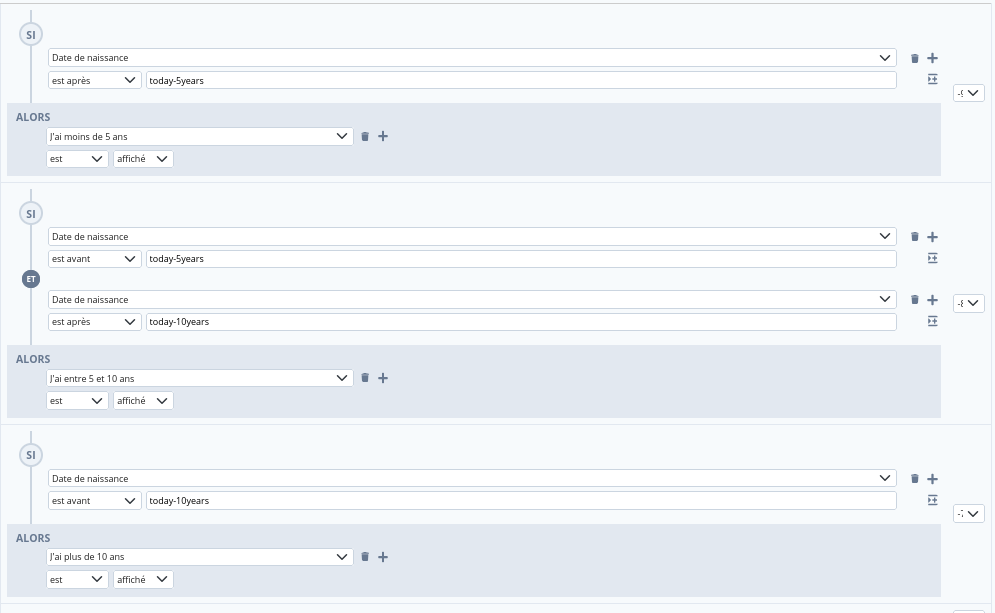

Donc par exemple: un champ date avec une plage de date allant d’aujourd’hui à -18 ans; et trois champs texte dont le premier apparaît si on a moins de 5 ans, un second qui s’affiche si on a entre 5 et 10 ans et un dernier est visible si on a plus de 10ans.
La définition des champs (avec le paramétrage de la plage de date en exergue):
Ensuite, la définition des conditions d’affichage:
Bon, il faudra peut-être tester l’exactitude des limites (5, 10 ans)
Super merci, je vais tester. Bravo pour tes connaissances et ton partage
je te remercie et je ne voulais faire que le calcul si la personne est mineure ou non. Cela fonctionne parfaitement et m’évite d’ajouter une question sans intérêt (êtes-vous mineur….) ?
