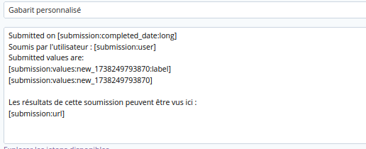

La modification du corps de texte d’un email est possible via l’option « Modèle de courriel » de la zone « Courriels » lors de l’édition du formulaire.
Là, nous pouvons spécifier le texte que l’on veut comme on veut. Si on désire mettre une valeur d’un champ en particulier à un endroit dans le corps de texte, on écrit quelque chose comme « [submission:values:clé_du_champs_dont_on_veut_la valeur] » Si on veut avoir également préfixer cette valeur par l’intitulé de ce champ, il suffit de mettre « [submission:values:clé_du_champs_dont_on_veut_la valeur:label] » devant.
Par exemple:
Cette clé est visible lors de l’édition des champs/éléments du formulaire. Comme ici
