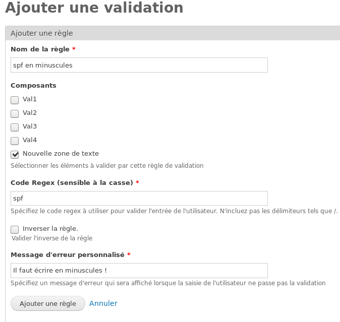

Si c’est un nom précis, c’est faisable en utilisant Expression rationnelle sensible à la casse, puis, par exemple :
Du coup, si quelqu’un écrit Spf ou, SPF etc, ça donnera l’erreur Il faut écrire en minuscules !
