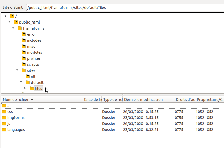

Dans mon installation, je n’ai pas le dossier « forms » :
Est-ce que cela viendrait de là ?
@ThierryM je ne pense pas que ça vienne de là, Fforms ne va se servir de ce dossier que si un utilisateur attache un fichier à un formulaire => pas souvent. C’est normal que tu ne l’ai pas, il est ignoré par le .gitignore.
Il y a aussi des images à lire dans sites/default/imgforms mais le site ne crasherai pas pour ça, et dans ton cas ça a l’air bon.
