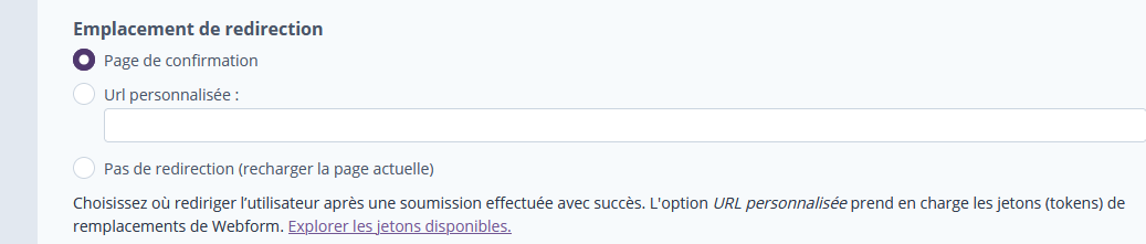

On pourrait envisager de rediriger vers un URL particulier après soumission qui mènerait à un autre formulaire (cf « Paramètres avancés du formulaire »:
A voir s’il est possible d’utiliser une référence unique dans les tokens disponibles du formulaire initial.
