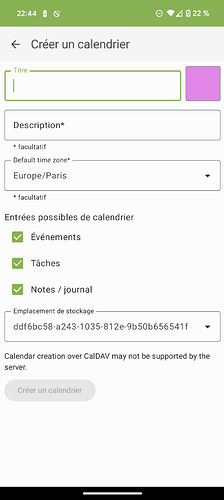

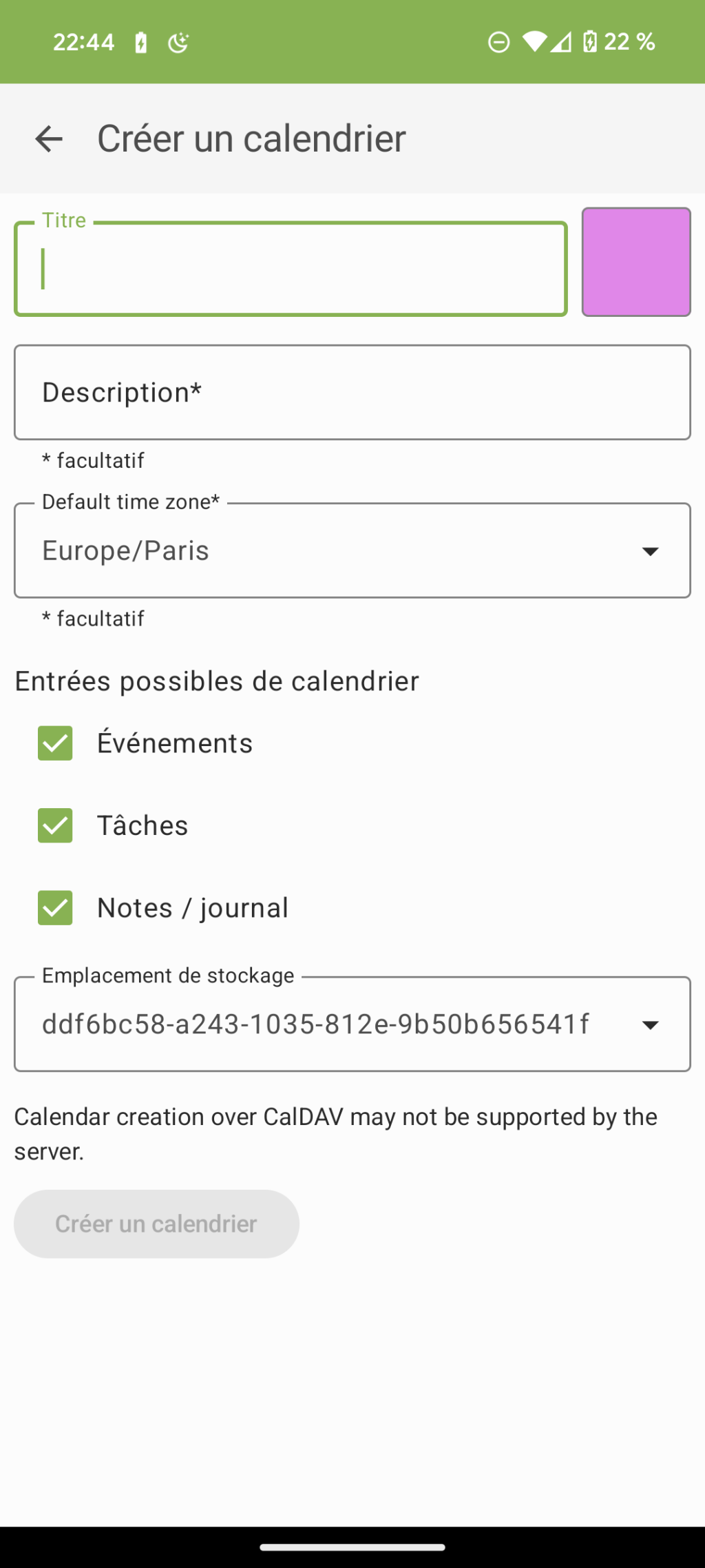

Les agendas créés depuis l’application agenda de Nextcloud ne comportent que le support de VEVENT (et optionnellement VTODO), tandis que ceux créés depuis l’application tâches ne supportent que VTODO, mais vous pouvez créer des agendas ayant le support des notes directement sur DAVx⁵ :
C’est parfait ! merci beaucoup. C’est bien plus simple que ce que j’avais en tête, j’ai dû me faire des nœuds au cerveau.
