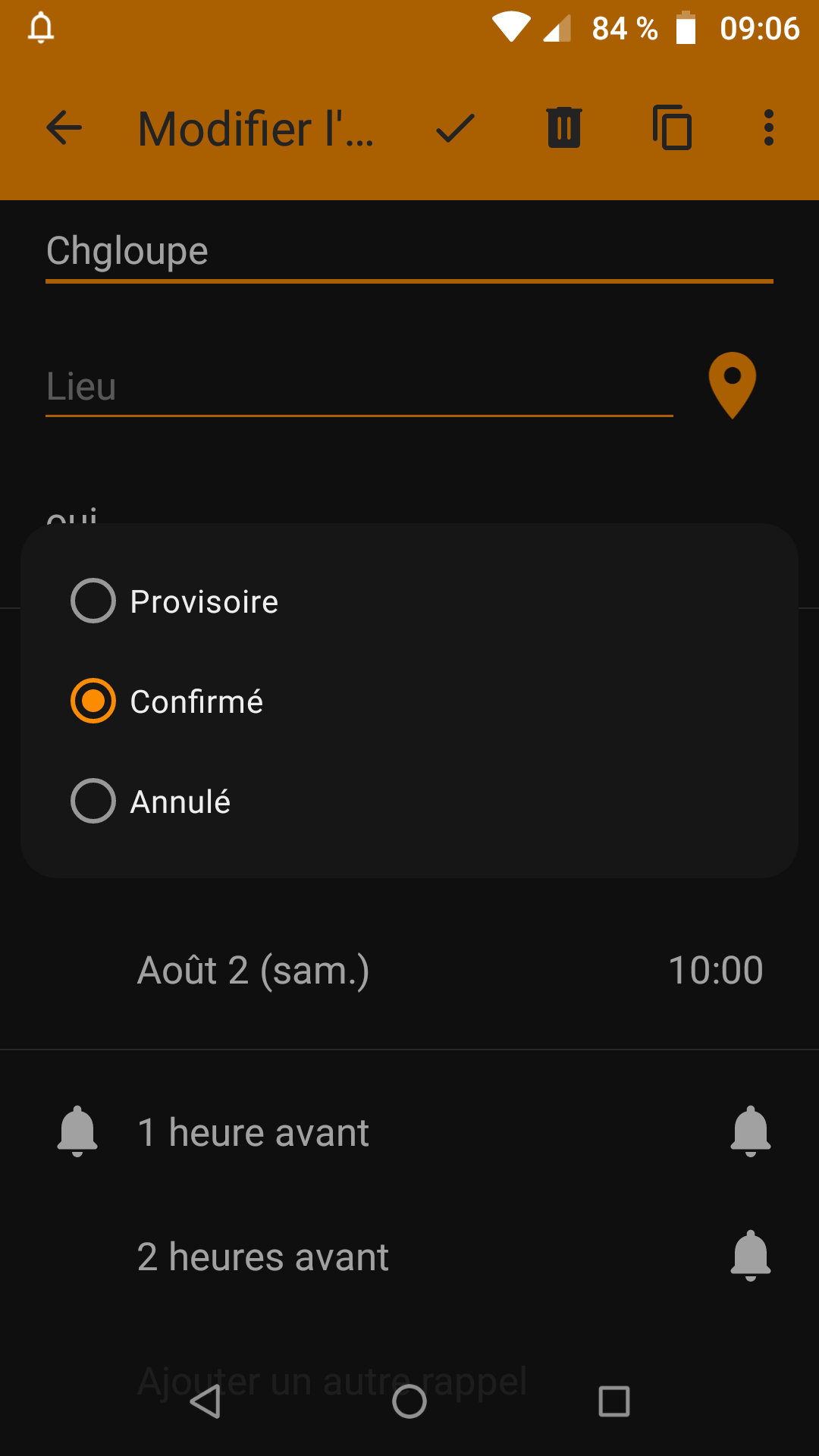

Dans Fossify il y a ces choix de statuts lors de la création d’évènement.
Si, de base, Provisoire est coché tous les évènement seront sous ce statut !

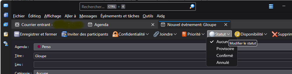

je crée un événement sur Thunderbird : le statut par défaut était « aucun », je l’ai paramétré « confirmé ».
Nota : les événements précédemment créés (toujours créés sur Thunderbird donc avec statut « aucun ») apparaissent toujours « aucun » dans Tbird, « confirmé » dans Framagenda et « provisoire » dans Etar ou Fossify Calendar.
Après synchro, les 3 événements apparaissent « confirmé » dans les 3 agendas (Tbird, Framagenda et Fossify Calendar).
Après les manips ci-dessus, je crée un événement sur Thunderbird : le statut par défaut est « aucun ».
Après synchro, l’événement apparait « confirmé » dans Framagenda et « provisoire » dans Fossify Calendar. Le souci persiste donc.

le statut « Aucun » n’existe que sur Thunderbird et donc ne seras pas reproduit sur Fossify et framagenda mais bascule sur provisoire.
Configurer tout en confirmé restreint les options mais s’affiche sur les trois applis !
