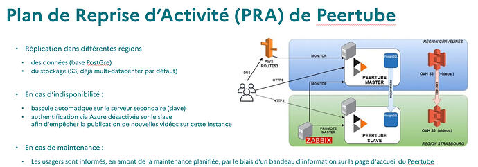

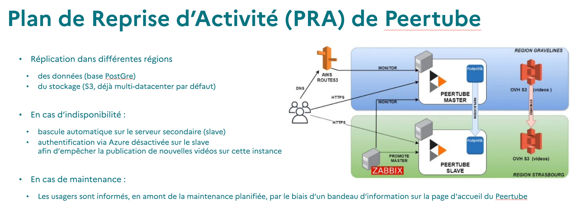

Pour info, sur notre infra, nous avons mis en place un Peertube MASTER et un SLAVE (synchro unidirectionnelle régulière). S’il y a un problème sur le MASTER, le trafic bascule sur le SLAVE mais où l’authentification est désactivée (donc pas de nouveaux dépôts de vidéos, et donc pas de nouvelles écritures en DB). Peut-être ce principe peut nourrir la réflexion (même si c’est évidemment trop lourd pour de nombreux administrateurs de Peertube et réservé plutôt à des acteurs comme moi).
