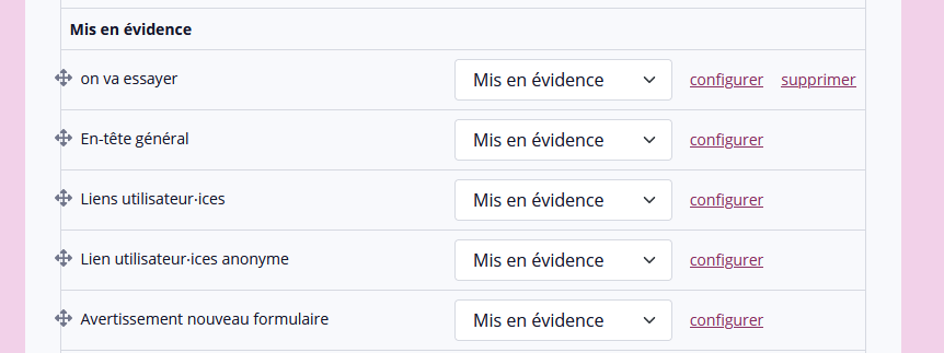

Je n’ai rien résolu, mais j’ai l’impression d’avancer : Les blocs importés de Yakforms ne sont pas modifiables, en tout cas pas comme ceux que je pourrais créer moi. Pourquoi ? y a-t-il un accès restreint ?
exemple :
Dans les blocs en évidence, j’en ai créé un. Il s’affiche très bien. Les deux « liens… » ne s’affichent pas comme expliqué plus haut. On voit déjà ici que mon bloc peut être supprimé, et pas les autres…
Maintenant si j’ouvre ce bloc :
Je peux modifier le contenu.
Si j’'ouvre un bloc de yakforms, je ne peux pas le modifier.
