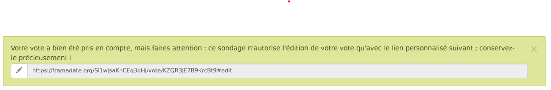

Bonjour, on parle bien ici d’un problème qui fait que même si on a selectionné « Chaque sondé·e peut modifier son propre vote », il n’est pas possible de modifier les votes?
Si ce n’est pas ce problème, savez-vous ou je peux trouver des explications pour que les sondés puissent modifier leur votes? j’ai correctement selectionné l’option mais impossible de modifier les votes…
Merci d’avance
A l’occasion du vote chacun obtiens un lien personnalisé pour
éditer/modifier son vote, vos participants y ont ils été attentifs ?
