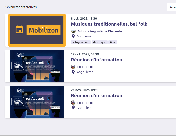

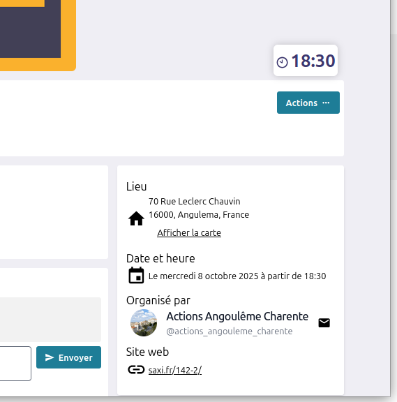

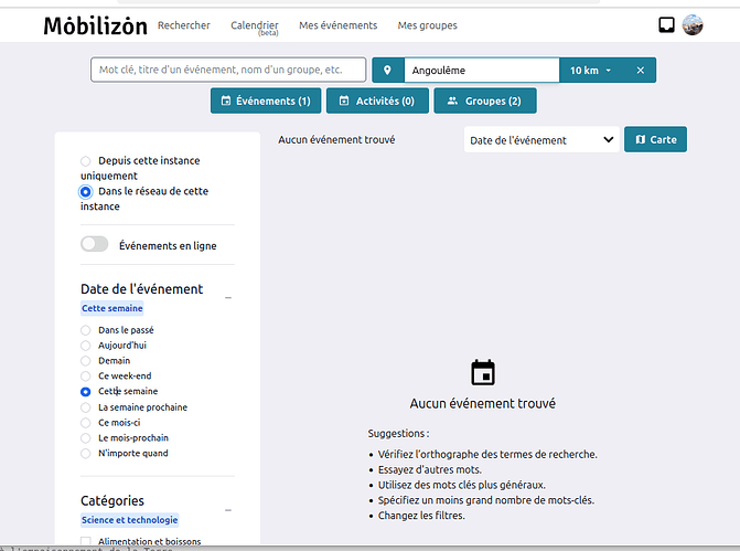

J’ai créé 3 événements avec le compte actions-angouleme-charente, mais ils ne sont pas trouvés en activant le filtre de lieu “Angoulême”’, et d’ailleurs (avais-je fait une faute de frappe?) je n’ai pas réussi à modifier le nom du lieu du bal folk du 8 actobre, qui apparait toujours comme “Angulema” bien que j’aie tenté à 3 reprises de le modifier.

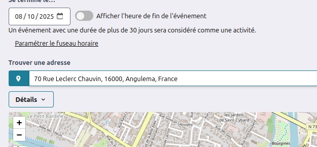

Voilà. Dans cette page, j’ai tenté 3 fois de rectifier l’adresse, et ça n’a jamais fonctionné.
Dois-je considérer que le fonctionnement en réseau de chatons prend du temps à rendre les changements effectifs? Cela m’étonnerait, mais……..

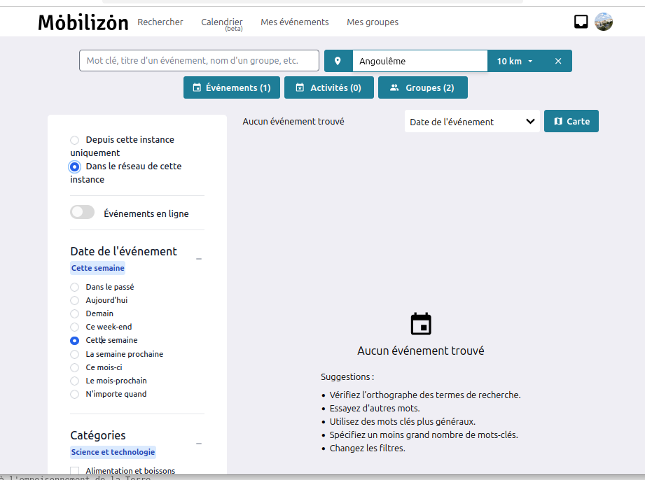

Enfin, je ne trouve rien pour “cette semaine”, “Angoulême”, “sciences et technologie” alors que j’ai annoncé deux événements d’ouverture de l’association Laplla.net

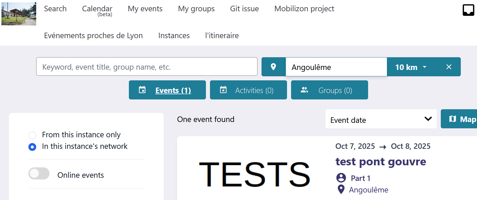

Ca va te faire une belle jambe: il y a différents “geocodeurs” (Geocoders - Mobilizon) qui donnent des résultats différents. C’est à chaque admin d’instance de le définir, il y a peut-être un soucis avec celui de Mobilizon.fr.

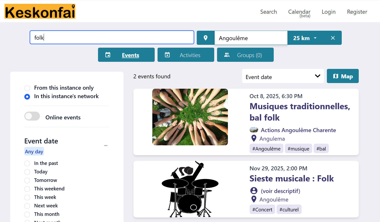

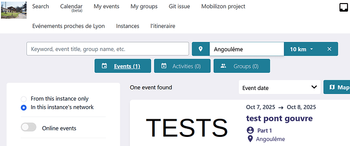

En tous cas je trouve bien ton bal folk sur mon instance fédérée (Keskonfai) en me localisant à Angoulème.

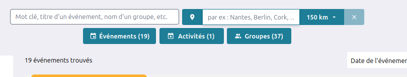

Par contre je ne retrouve pas tes événements “Laplla” quand je filtre sur Angoulème, j’ai vu que c’était à Gond-Poutouvre mais ça doit être pas loin, vu le code postal… Et même en mettant le rayon à 150km ils ne sortent pas, il faut que je retire toute notion de localisation pour les voir… C’est vraiment étrange. Je sais que dès fois il y a des petits glitchs sur les rayons (un correctif est en cours) mais là c’est vraiment étrange, on ne m’avait pas encore remonté de problème de localisation comme celui-ci.
Du coup, j’ai fait un test dans la dernière version, et je trouve bien en filtrant sur Angoulême un événement que j’ai créé sur Gond-Pontouvre.
Tu peux attendre la nouvelle version et / ou contacter framasoft à propos du géocodeur.
Et en attendant, localiser tes événements à Angoulême et pas à Gond-Pontouvre, ce sera toujours mieux, même si frustrant.
Tu peux essayer de contacter Framasoft pour voir s’il y a un problème avec le géocodeur
