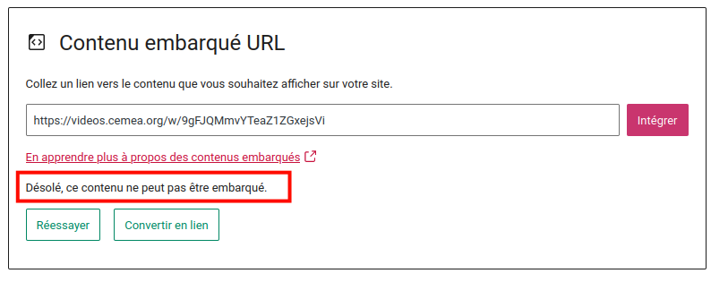

J’ai aussi constaté ce souci. Mais ce n’est pas un comportement des plus heureux.
Pour embarquer les vidéos précédentes, nous utilisions dans Wordpress la fonctionnalité du HTML embarqué en rajoutant le lien direct de la video :
<figure class="wp-block-embed aligncenter is-type-wp-embed is-provider-peertube wp-block-embed-peertube"><div class="wp-block-embed__wrapper">
https://videos.cemea.org/videos/watch/xyz
</div><figcaption>Voir la vidéo de XYZ</figcaption></figure>
car l’inclusion du code d’intégration ne fonctionnait pas.
Aujourd’hui, ce souci empêche les anciennes vidéos intégrées de fonctionner avec un message étrange :
Sélection_889
Le ticket mentionné indique qu’il faut passer par le code d’intégration. Mais ce code ne doit pas être mentionné comme un code embarqué dans Wordpress, car ça ne fonctionne pas non plus, comme d’autres plateformes vidéo (YT…).
Sélection_892
Mais c’est un refus lors de l’intégration.

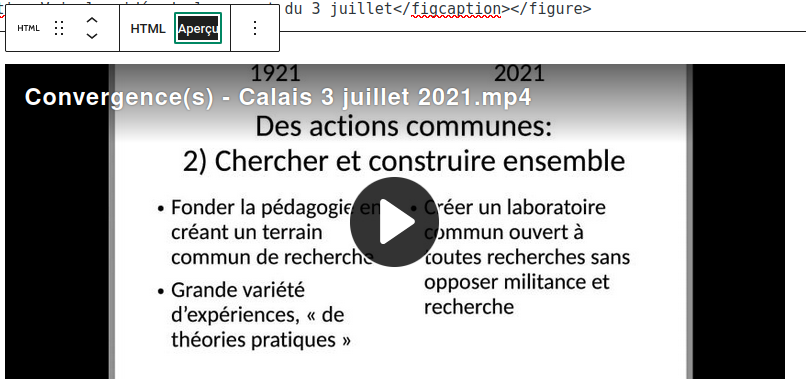

La solution (temporaire ?) :
Pour l’instant la solution qu’on a trouvé est d’intégrer le code d’intégration dans une balise HTML de Wordpress. Mais est-ce que ce fonctionnement va perdurer ?
Balise HTML :
Sélection_895
Avec le code d’intégration :
Et si on clique sur Aperçu, on voit bien la vidéo.
Le problème, c’est que ce mode de fonctionnement n’est pas simple pour les nouveaux.
Alors que ça fonctionne simplement sur les autres plateformes. Et qu’on ne sait pas si ce mode d’intégration va être longtemps soutenu…
Si ça se trouve dans 3 mois, plus aucune vidéo ne fonctionnera comme ça dans Wordpress.
