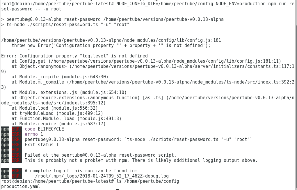

bonjour,
celle-ci :
merci de votre aide.
#15
En faisant la commande NODE_CONFIG_DIR=/home/peertube/config NODE_ENV=production npm run reset-password – -u root ?
Que donne ls /home/peertube/config ?
#16
toujours le problème :frowning:
#17
Dans le log que tu nous fournis, je lis throw new Error.... Ce qui interrompt l’exécution du script config.js.
Dans ligne en-dessous, je vois
Error: Configuration property "log.level" is not defined.
Il semble donc que le fichier de config ne contient pas une ligne avec la propriété log.level. Quel est ce fichier ? Comment écrire cette ligne exactement ? Je ne sais pas te dire ainsi, je ne connais pas le logiciel.
